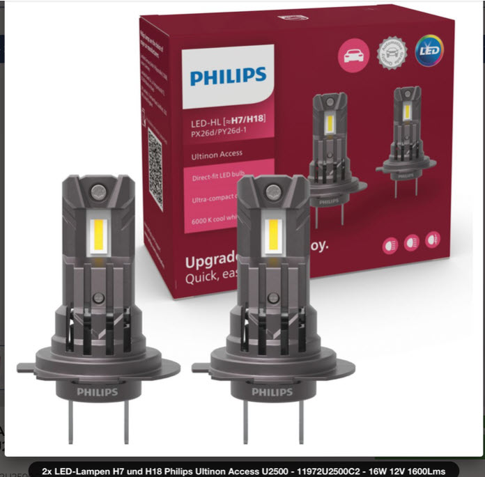

Hallo ich bin neu un der Gruppe und seit ein paar Tagen Besitzer eines Joggers bj 2024 mit led Abblendlicht. Was für eine Lampe wird denn da für das Fernlicht benötigt. H7 oder H15 . Danke
Das dürfte die H15 sein, H7 wird meist nur für Abblendlicht genutzt.

Ich habe mir die OSRAM NIGHT BREAKER LED SPEED H7 eingebaut. Es wird kein Adapter oder ähnliches benötigt und sind schön hell, allerdings kosten sie noch das Doppelte wie die Phillips.

Im Fernlicht ist H7 drinn
Ich habe bei mir für das Fernlicht die Phillips-LED eimgebaut.
Die Dinger sind mir neu...kannte bis jetzt nur die Ultinon6000 mit dem Kühlkörper.
Habe diese hier jetzt mal gegoogelt...die sind vom Einbau her ja absolut identisch mit normalen H7.
Leider haben diese Leuchten keine ECE 37-Zulassung. Theoretisch erlischt dann die Betriebserlaubnis. Ob da beim Fernlicht ein Hahn nach kräht, steht natürlich auf einem anderen Blatt. Man sollte es aber auf jeden Fall wissen.
Der fehlende Kühlkörper sollte aber kein Problem sein, da das Fernlicht ja nicht stundenlang leuchtet.

In diesem Fall wäre die Lichtfarbe sogar annähernd gleich, wenn nicht gar identisch mit dem Abblendlicht. Im Serienzustand ist die Lichtfarbe hingegen erheblich abweichend. Für den TÜV würde ich aber auf alle Fälle 5 Minuten Arbeit investieren und vorher die normalen H7 wieder einsetzen. ;)
