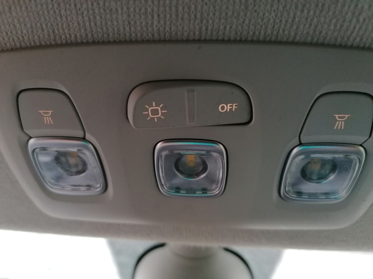

[QUOTE="FRO, post: 5154, member: 2121"] Unter der Teilenummer [HEADING=2]264600276R [/HEADING] findet sich nicht nur die Original-Leuchte des Joggers, sondern auch eine Doppel-Leuchte, die wohl im Duster verbaut wird. Die passt auch in den Jogger, habe ich jetzt vorne verbaut und LEDs drin. Hier ein Foto - rechts klassische Birne und links LED. Hat den Vorteil, dass Fahrer / Beifahrer die Beleuchtung getrennt regeln können und man ausserdem sich die Helligkeit aussuchen kann durch Auswahl einer passenden Birne. [ATTACH type="full"]918[/ATTACH] [/QUOTE]
