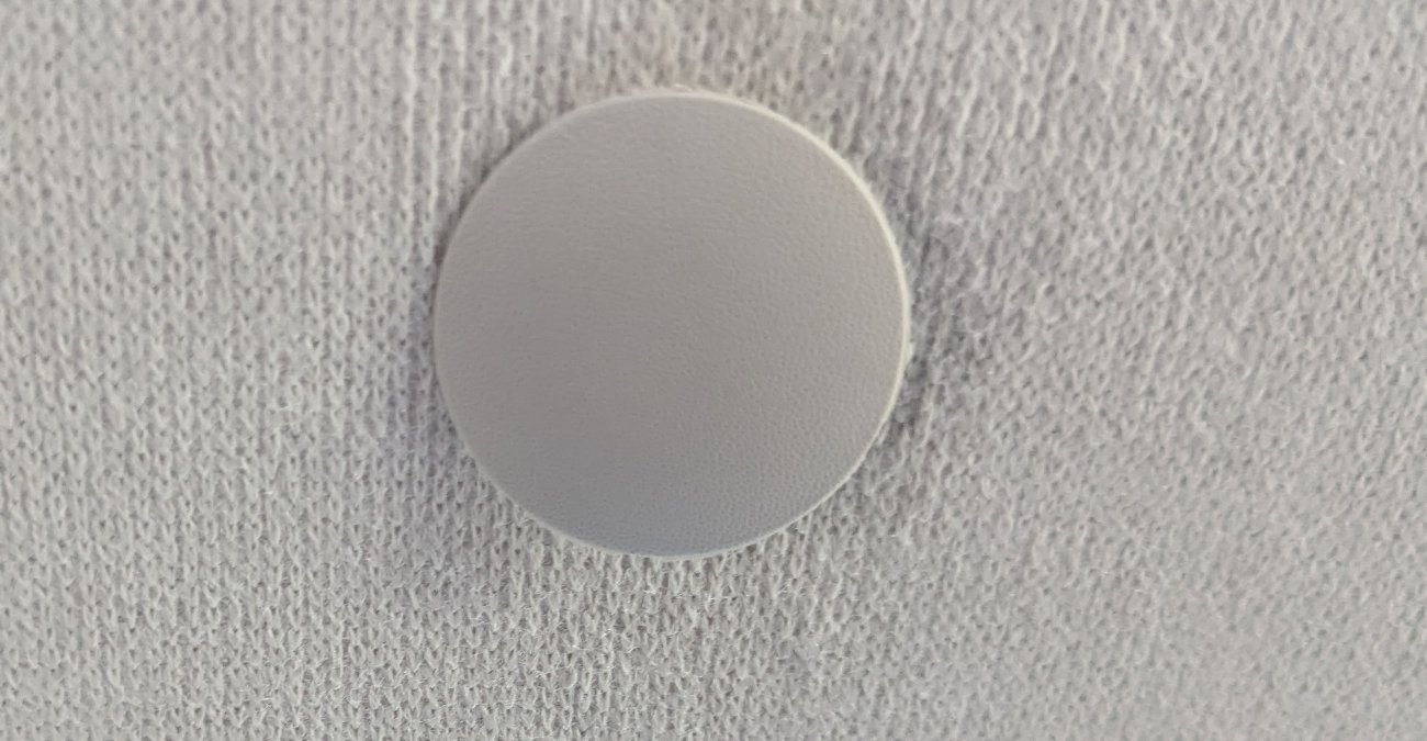

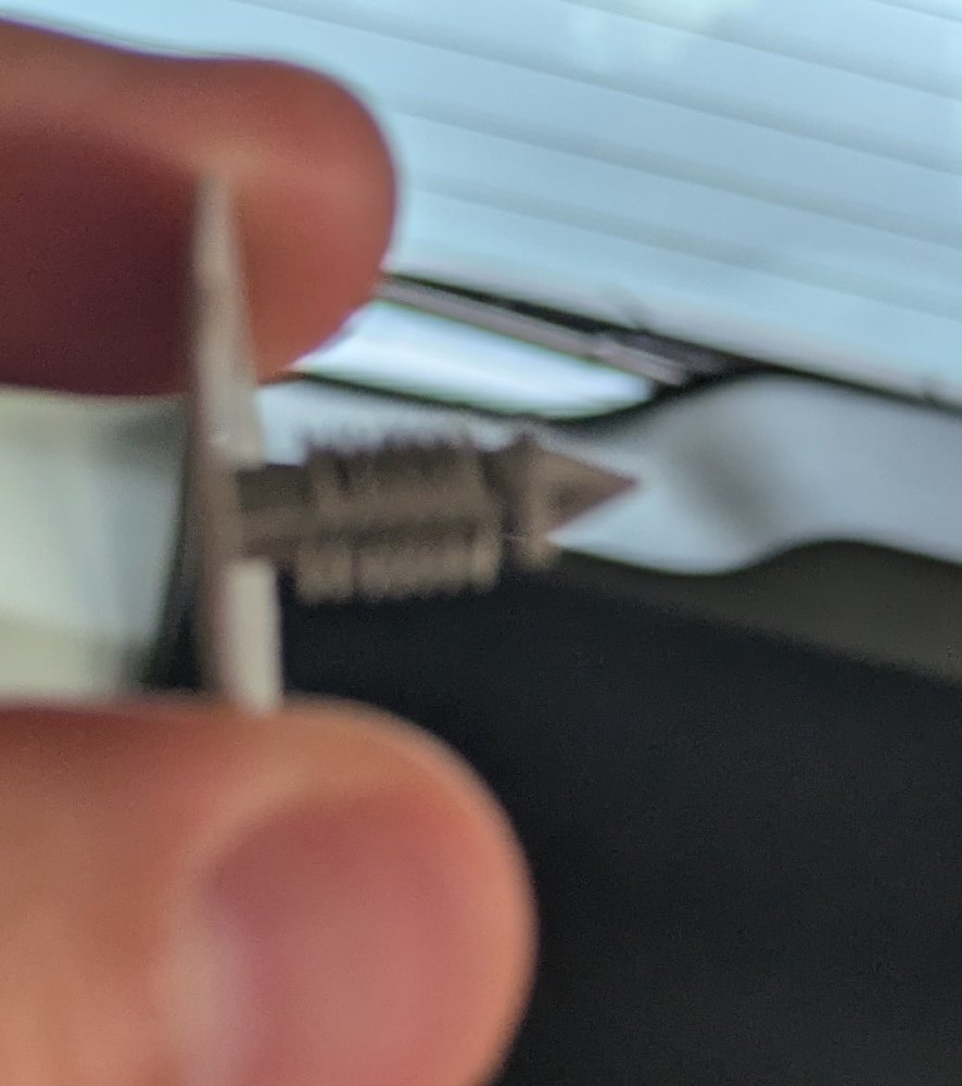

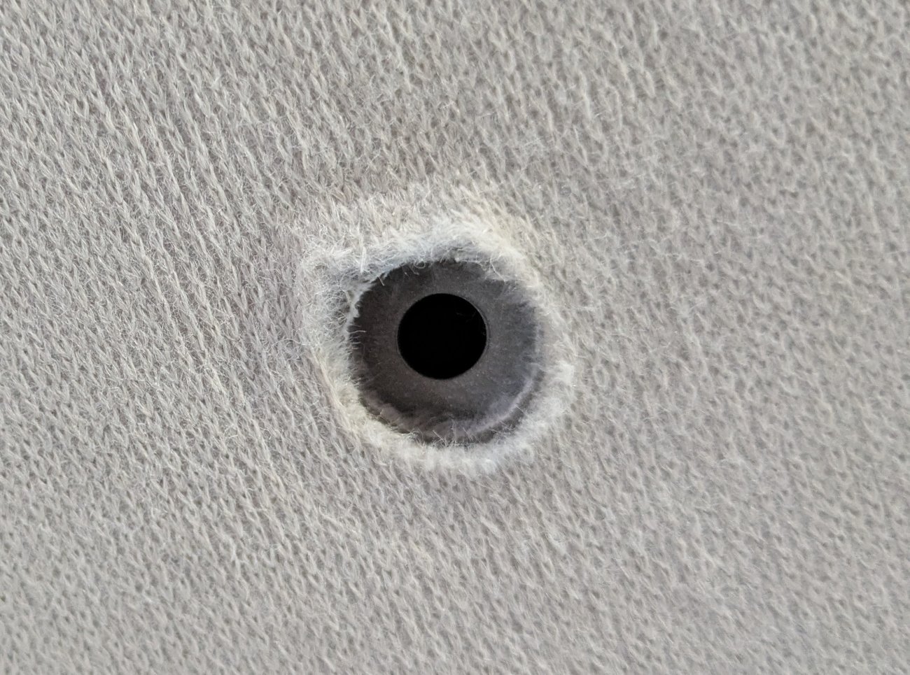

ich habe meinen Jogger im Juni 2025 bekommen und zwar ohne Gepäcknetz. Ich dachte mir, das wurschtel ich da schon selber rein, wenn ich es brauche. Ich bin mir allerdings unsicher, über die Aufnahme. Es gibt diese verdeckten Löcher (siehe Bilder). Mit etwas Gewalt kriegt man diese Plastikstutzen daraus (sorry für das unscharfe Bild, jetzt erst gemerkt :/ ). Meine Hoffnung war, dass da hinter irgendeine Art von Aufnahme/Gewinde ist. Soweit ich sehen kann, ist dort aber nur ein Loch. Die Frage ist, schaue ich da an komplett falscher Stelle oder was ist dieses Loch? Man könnte natürlich, dadurch dass diese Stutzen sehr fest sitzen, damit eine Aufnahme bauen, aber ob das bei einer Vollbremsung hält würde ich bezweifeln. Bin auch dankbar für Alternativvorschläge :)

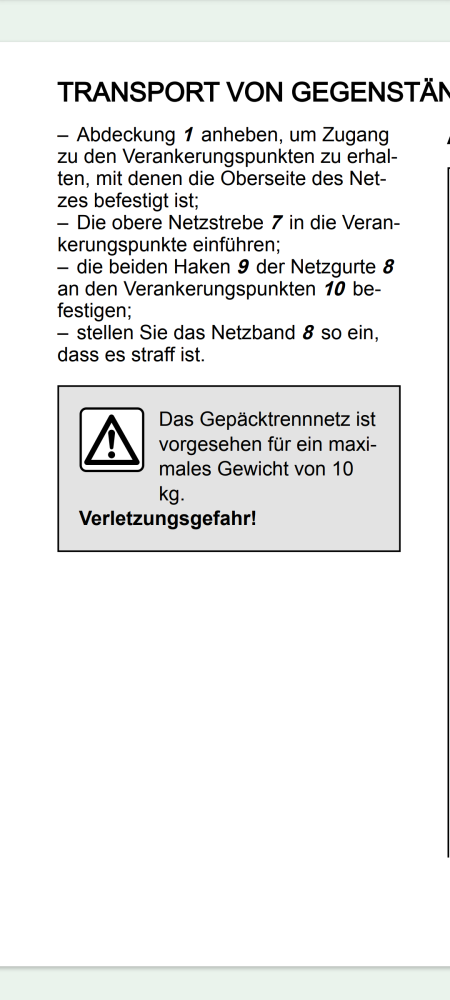

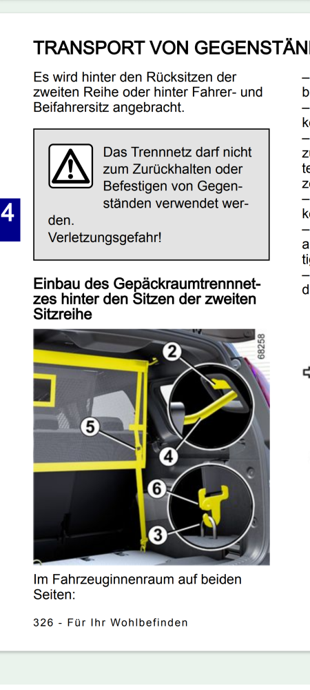

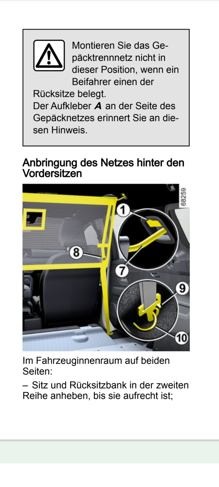

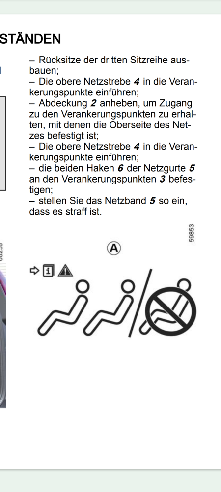

Wenn Du eine Bedienungsanleitung hast, schau mal ab Seite 326 unter "Transport von Gegenständen " nach, dort ist es beschrieben.
Falls Du keine Bedienungsanleitung zur Verfügung hast, habe ich mal Screenshots gemacht.

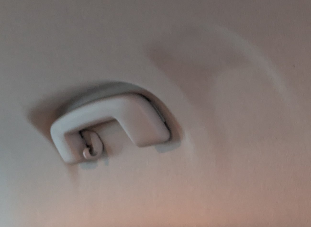

Also diese Aufnahmen neben den Haltegriffen ( (1) in Bild 2 von dir) im Fond, habe ich gar nicht so (siehe mein Foto). Vielleicht weil ich ohne Gepäcknetz bestellt habe? Das heißt, diese Löcher, die ich gefunden haben, haben nichts mit einer Aufnahme zu tuen, oder? Hat jemand einen Alternativvorschlag :D?
Drago
Korrekt, das Trennnetz lässt sich nur verbauen wenn es ab Werk mitbestellt wurde. Wenn nicht so befinden sich auch keine Halterungen dafür im Auto.
