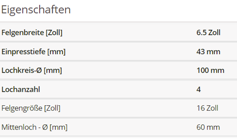

Ich möchte keine andere Felge als die Originale 5-Speichen-Stahlfelge von Dacia. Siehe Bild. Die einzige Antwort, die ich dazu benötige ist, ob ET43 oder ET45 oder beides erlaubt ist. Die Räder sind immer von einem Jogger oder Sandero.

Laut COC sind beide beim Jogger zugelassen. Bei 205/60 R16 (92)H sind die Felgen 6.5 j 16 - 43 und 45 (C1)A zugelassen.

Also geht für den Jogger folgender Reifen: 205 / 60 R 16 92 H auf dieser Felge: 6.5Jx16 ET43 4x100 60 ? Danke für eure Unterstützung.
