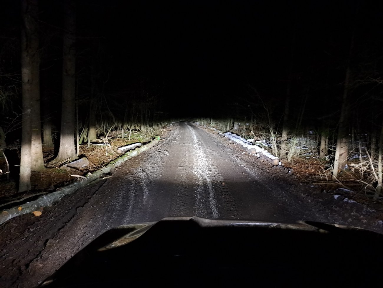

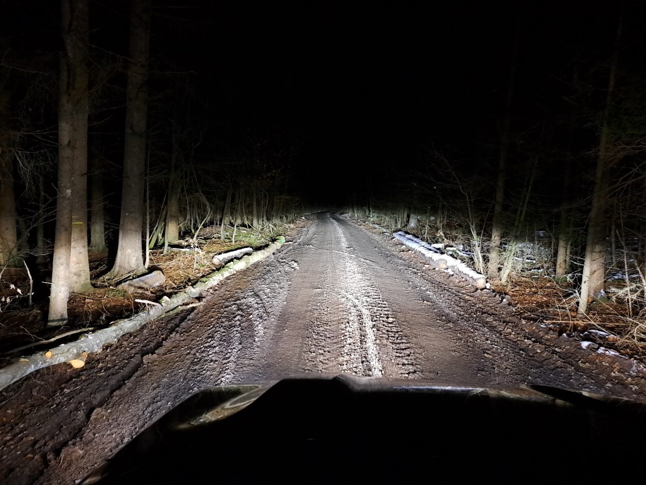

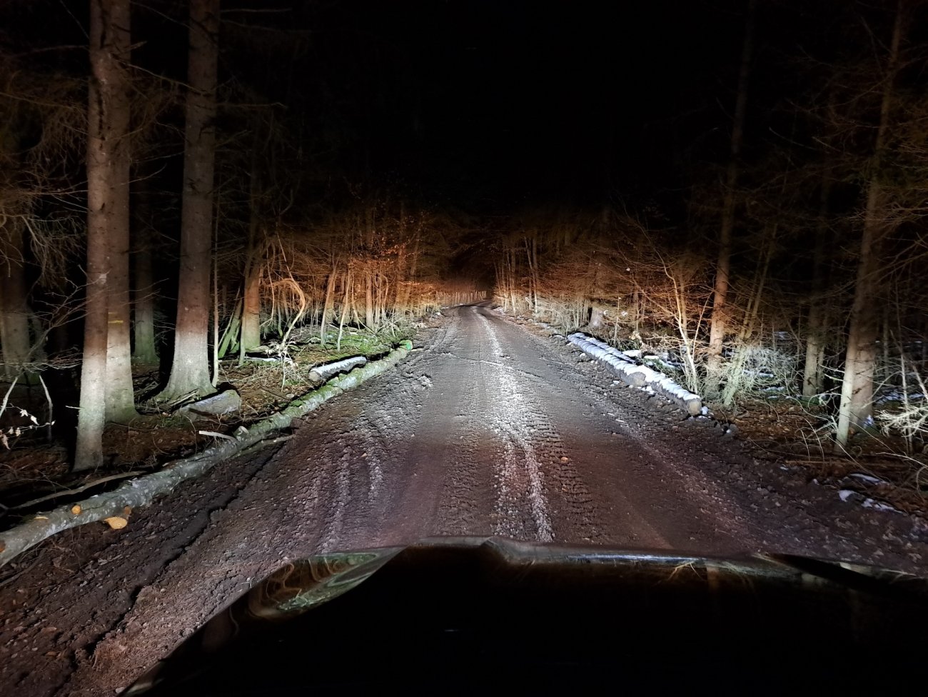

Als nächstes war natürlich der nebelscheinwerfer ein Witz von der Leistung.
Weil man hier nirgends was richtiges dazu liest, was man verbessern kann, selber mal bestellt.
H8 ist der gleiche sockel nur mit 35watt und nicht wie aktuell jämmerliche 19!
Man muss eine kleine Nase entfernen, das dauert 5 Minuten Ansonsten geht das tauschen mit hoch gebocktem Auto in 10 Minuten.
Ich habe mir, weil es ein test war mal die billigsten Lampen im Doppelpack für 12 Euro bestellt, dann ist es egal um die Lampen.
Wenn alles glatt geht, wären dann nightbreaker 150 rein gekommen.
Auf dem Bild sieht man die Optik durch den blau Anteil nicht mehr so gelblich. Wäre wohl cool aber das ist mir egal. Wenn dann will ich Licht auf der Straße. (Rechts logischer Weise mit der weißeren lampe)
