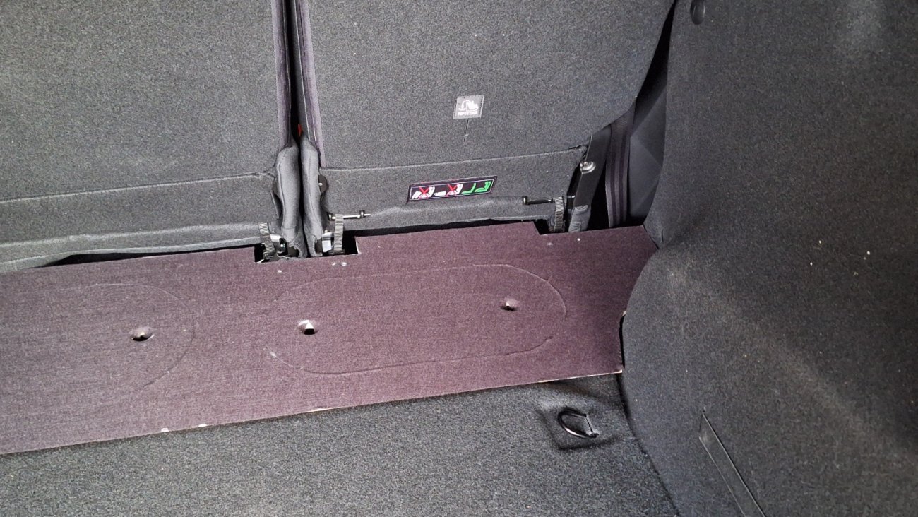

Auch wenn ich hier im Forum bis jetzt noch keine konkrete Kritik dazu gesehen habe, bin ich mir ziemlich sicher, dass der ein- oder andere von Euch über die "Stufe" im Kofferraum, die vor dem offenen Gestell der Rückbank endet, nicht besonders glücklich ist.
Beim 7-Sitzer ist hier der Fußraum für die dritte Sitzreihe...insofern konstruktiv wohl nicht anders lösbar. Hier besteht aber die Gefahr, dass kleine Gegenstände beim Bremsen nach vorne kullern. Auch dass die originale Laderaumschale 30 Zentimeter vor der Rückbank endet, ist m.E. nicht besonders glücklich gelöst.

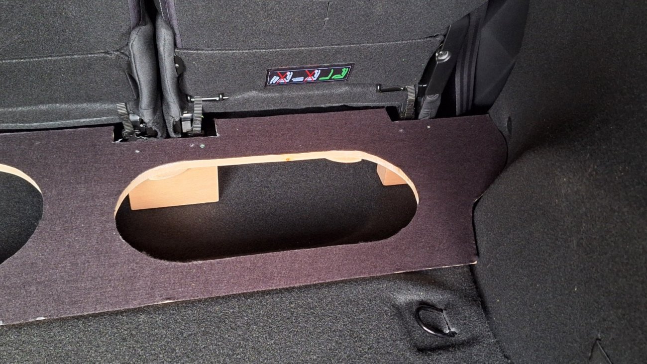

Da ich nicht glaube, dass Dacia hierfür jemals einen Zwischenboden anbieten wird, habe ich kurzerhand selbst einen angefertigt, was überraschend simpel zu bewerkstelligen ist. Man benötigt hierfür lediglich ein handelsübliches Holzbrett (z.B. Leimholz) von 120x30cm...gibt's für 10 Euro beim Biber. Dazu zwei Meter Kantholz 40x60...ebenfalls für'n 10-er.
Ein paar Spaxschrauben und ein Stück schwarzen Teppich für die Optik, etwas doppelseitiges Klebeband...fertig.
Das Brett wird in zwei gleich große Hälften geschnitten und die Aussparungen für die Scharniere der Rückbank und der Radhäuser mit der Stichsäge ausgesägt. Dabei kommt es nicht auf den Millimeter an...für eine saubere Optik sorgt später der Teppich.
Die Breite von 30 Zentimetern passt perfekt, hier ist keine weitere Anpassung erforderlich. Die Kanthölzer gleichen dann den Höhenunterschied aus.

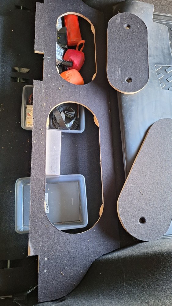

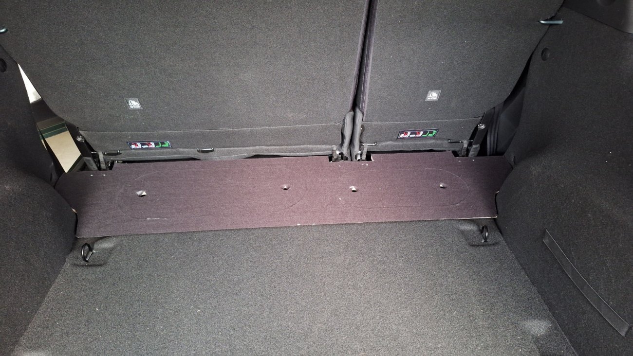

Ist alles in allem ein Stündchen Arbeit...Ergebnis ist eine ebene und geschlossene Ladefläche.
Darunter ist sogar Platz für selten benötigten Kleinkram...z.B. Abschleppseil, Starterkabel etc.
Ich persönlich habe dort auch die Kugelstange der Anhängerkupplung untergebracht.
Und wer will, bekommt in der Bucht auch eine Laderaumschale, die komplett bis zur Rückbank reicht.
Also wem's gefällt...Nachbau ausdrücklich gestattet. Eine Anleitung braucht es hierzu sicherlich nicht...das Ganze ist wohl selbsterklärend.
Viel Spaß
