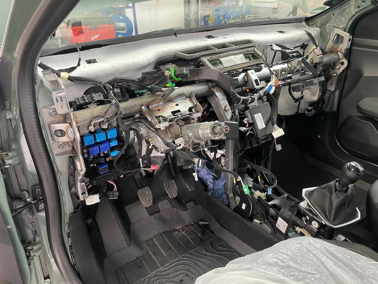

Sooo, nu hat's meinen Hybrid auch erwischt - "Störung Elektromotor"...kaum ausgeleuchtet, gerade noch über eine Kreuzung gekommen, dann 3x gebuckelt und aus war die Kiste, kein Mucks mehr.
Über Assistance zum Händler geschleppt worden, nu warte ich auf meinen Ersatzwagen und dann mal schauen was rauskommt...

Kurzes Update - Jogger weilt noch in der Werkstatt, Fehlerursache konnte bisher nicht gefunden werden.
Somit bewege ich weiterhin den netten Ersatzwagen - ein Renault Scenic in Bose Ausstattung mit dem 160PS Motörchen :D

So, Ursache der Panne ist gefunden - ein Kabel zw. Steuergerät & E-Antrieb hat einen Kabelbruch.
Eilantrag auf Kostenübernahme der Rep. ist raus, gleichzeitig die Anfrage bzgl. Lieferfrist für das Ersatzteil...es bleibt also spannend...
