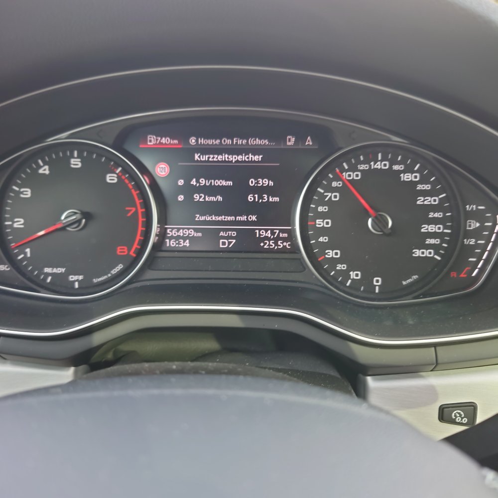

Wenn ich meinen Audi A4 Avant mit der 2 Liter TFSI Maschine mit 204PS auf 107kmh segeln lasse trinkt der im Schnitt locker einen Liter weniger als der Hybrid.
Na ja, du fährst deinen Audi a6f dem Bild mit Tempo 90, deinen Jogger Hybrid mit 107. Das macht schon ne ganze Ecke aus....

JA auf dem Bild fahre ich in diesem Moment 90 - es geht mir um den DURCHSCHNITTSverbrauch - wie Du klar sehen kannst wenn du dir das Bild mal genau anguckst habe ich einen Durchschnittsverbrauch von 4,9 mit meinem Audi bei gefahrenen 61km - da war natürlich Stadt, Landstraße und Autobahn drin und auf der Autobahn bin ich zwischen 100 und 110 gefahren
